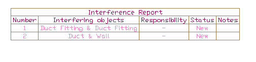

È possibile comunicare l'esigenza di includere fori in componenti strutturali utilizzando il rilevamento delle interferenze. Ad esempio può risultare utile creare un disegno con informazioni su fori per canali aria nei muri portanti. Una volta rilevate le interferenze nel disegno, è possibile inserire un simbolo di apertura o un indicatore con i dati relativi alla dimensione e alla quota altimetrica di ciascuna apertura. È inoltre possibile aggiungere indicatori a tutte le interferenze (elementi massa) di un disegno, per la documentazione e la creazione di computi e la soluzione delle interferenze da parte di altri utenti.
Computo Rapporto interferenze
