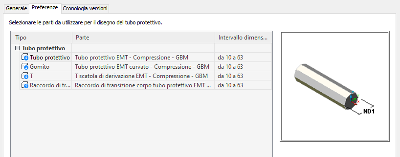

Le preferenze di percorso per i tubi protettivi consentono la massima precisione nel disegno di tratti con il layout automatico. Quando si configura una preferenza di percorso al fine di soddisfare un determinato standard del settore o una determinata specifica, i raccordi appropriati vengono inseriti automaticamente nel layout. Il layout automatico può generare diverse soluzioni di percorso ed è possibile scegliere quella più indicata in base alle esigenze. È comunque possibile modificare le preferenze di percorso durante l'aggiunta di segmenti di tubo protettivo ad un tratto mediante il riquadro proprietà. La preferenza di percorso corrente è riflessa nel valore di dimensione nominale del riquadro proprietà.

La preferenza di percorso di un tubo protettivo include uno o più tipi di connessione (ad esempio una vite di fermo) nelle dimensioni parte disponibili per tubi protettivi e raccordi. Sulla destra della finestra di dialogo viene visualizzata un'anteprima della parte selezionata. L'immagine a destra fornisce una rappresentazione grafica della parte selezionata.
Nell'immagine successiva viene illustrato un tubo protettivo disegnato con la preferenza di percorso della vite di fermo mostrato nella vista SO assonometrico.
