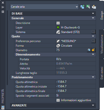

Utilizzare il riquadro proprietà per modificare le proprietà di base di un canale aria.
Le proprietà di base vengono espanse per default. Viene visualizzato il valore memorizzato per ultimo.
| Generale | Descrizione |
Descrizione |
Fornisce una descrizione dell'oggetto (facoltativa). |
Layer |
Consente di specificare lo stile di layer per l'oggetto selezionato. |
Sistema |
Consente di specificare la definizione di sistema per l'oggetto selezionato. |
| Quote | Descrizione |
Preferenze di percorso |
Consente di specificare la preferenza di percorso per l'oggetto canale aria selezionato. |
Forma |
Specifica la forma dell'oggetto selezionato. |
Dimensioni |
Consente di specificare la dimensione nella preferenza di percorso per l'oggetto selezionato. Vi sono diversi parametri dimensione di default, a seconda della forma selezionata.
Calcolatore canali aria |
Calcola le dimensioni del canale aria in base a portata, attrito, ruvidità e densità. Se la forma è rettangolare o ovale, un parametro di dimensione deve essere fisso per calcolare l'altro. Nota: Per ulteriori informazioni, vedere Calcolatore dimensioni canali aria.
Blocco della dimensione |
Impedisce di modificare la dimensione nominale durante la modifica del percorso del canale aria. |
| Dimensioni | Descrizione |
Portata |
Specificare la portata dell'oggetto selezionato. Il valore della velocità del flusso viene letto dalla parte multivista connessa. Se nessuna parte multivista è connessa, il valore sarà pari a zero. |
Attrito |
Mostra l'attrito predefinito dell'oggetto selezionato (di sola lettura). Il valore dell'attrito viene letto dal sistema di canali aria selezionato. |
Velocità |
Lunghezza taglio |
Consente di specificare il valore riportato per la lunghezza del canale aria. |

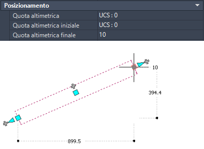

| Posizionamento | Descrizione |
Quota altimetrica |
Consente di specificare la quota altimetrica dell'oggetto canale aria. |
Quota altimetrica iniziale Quota altimetrica finale |
Consente di specificare la quota altimetrica del punto iniziale e finale del segmento di canale aria. ![]() Quota altimetrica iniziale/finale nel riquadro proprietà |
Sposta i segmenti associati |
Consente di specificare se si desidera che i segmenti di canale aria collegati vengano spostati quando la posizione della parte selezionata cambia (impostazione di default: Sì) |
Informazioni aggiuntive |
Fare clic su Nota: Per ulteriori informazioni, vedere Come modificare la posizione di canali aria o raccordi.
