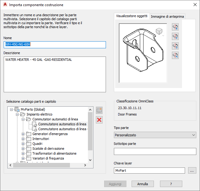

  2. Nella finestra di dialogo Importa componente costruzione, selezionare il formato di file di scambio Autodesk (*.adsk) da importare.
  3. Selezionare se si desidera importare il componente come parte multivista, blocco o blocco multivista.
    Si apre una finestra di dialogo di importazione in cui è possibile specificare nome e descrizione, nonché modificare l'orientamento della parte multivista, del blocco o del blocco multivista durante l'inserimento.
  4. Quando si inserisce una singola parte, l'immagine nel visualizzatore corrisponderà alla parte inserita, ad esempio anteriore, superiore e così via. In tutte le viste assonometriche viene inserita una parte 3D.
    Se necessario utilizzare ViewCube nella finestra di anteprima per visualizzare il componente nella vista desiderata.
  5. Utilizzare i pulsanti Ruota per ruotare il modello attorno all'asse X, Y o Z quando lo si inserisce nel disegno.
  6. Selezionare il capitolo del catalogo al quale aggiungere la nuova parte, quindi fare clic su Aggiungi.
