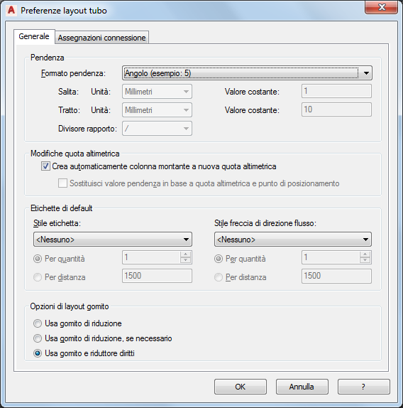

La scheda Generale della finestra di dialogo Preferenze layout tubo consente di determinare le preferenze di layout del tubo in termini di pendenza, quota altimetrica, etichette e frecce di direzione del flusso.
Scheda Generale
- Preferenze di pendenza. Nella scheda Generale della finestra di dialogo Preferenze layout tubo, selezionare un formato di pendenza.
Il formato di pendenza incide sulla proprietà Pendenza del riquadro proprietà. Il formato di pendenza viene memorizzato con il disegno. L'elenco comprende i formati di pendenza seguenti:
| Formato di pendenza |
Descrizione |
| Angolo |
Valore espresso in gradi (ad esempio, 2 gradi) |
| Percentuale |
Valore espresso in percentuale (ad esempio 100% = 45 gradi) |
| Percentuale |
Valore espresso in percentuale (ad esempio 100% = 90 gradi) |
| Percentuale di inclinazione |
Valore espresso con una frazione (ad esempio 1/48 o 1/100) Nota: Il valore di Pendenza nel riquadro proprietà viene visualizzato sotto forma di frazione.
| Percentuale di inclinazione con salita costante |
Valore espresso in decimali Nota: La proprietà Pendenza nel riquadro proprietà visualizza la parte di tratto della percentuale di inclinazione (ad esempio 20, in cui il tratto è pari a 1).
| Percentuale di inclinazione con tratto costante |
Valore espresso in decimali Nota: La proprietà Pendenza nel riquadro proprietà visualizza la parte di salita della percentuale di inclinazione.
| Percentuale di inclinazione con salita frazionaria e tratto costante |
Valore espresso con una frazione (ad esempio 1/4 per una salita di 1/4" con un tratto di 12") |
- Selezionare le unità di disegno per Salita e Tratto.
L'elenco Unità è attivato solo se prima è stato selezionato un formato di pendenza. Le unità nell'elenco vengono derivate dal profilo corrente e dalle selezioni effettuate nella finestra di dialogo Imposta disegno. Ad esempio, in Metriche è possibile scegliere metri, millimetri e così via. In Inglesi è possibile scegliere piedi o pollici.
- Immettere un valore costante.
È possibile modificare il valore costante di una salita solo se per il formato di pendenza è stato selezionato Percentuale di inclinazione con salita costante. È possibile modificare il valore costante di un tratto solo se per il formato di pendenza è stato selezionato Percentuale di inclinazione con tratto costante.
- Selezionare la barra (/) o i due punti (:) per il divisore di rapporto preferito.
- Preferenze per la quota altimetrica. Effettuare una delle seguenti operazioni:
- Selezionare Crea automaticamente colonna montante a nuova quota altimetrica per attivare questa funzione di layout.
- Selezionare Sostituisci valore pendenza in base a quota altimetrica e punto di posizionamento per calcolare automaticamente il valore di pendenza in base alla quota altimetrica corrente e alla posizione del cursore nel disegno.
Nota: L'opzione non è disponibile (disattivata) quando si seleziona Crea automaticamente colonna montante a nuova quota altimetrica.
- Preferenze per l'etichetta. Selezionare uno stile per l'etichetta.
Le preferenze per l'etichetta vengono archiviate nel registro.
Nota: Se è stato selezionato <Nessuno>, andare al passaggio successivo.
- Selezionare Per quantità o Per distanza.
- In Per quantità, immettere il numero di etichette da aggiungere ad ogni segmento retto.
- In Per distanza, specificare la lunghezza del segmento. Se la lunghezza di un segmento è inferiore alla distanza dell'intervallo, l'etichetta non viene aggiunta automaticamente al segmento.
- Preferenze per la freccia di direzione del flusso. Selezionare uno stile di freccia di direzione del flusso dall'elenco.
- Selezionare Per quantità o Per distanza:
- In Per quantità, immettere il numero di frecce di direzione del flusso da aggiungere ad ogni segmento retto.
- In Per distanza, specificare la lunghezza del segmento. Se la lunghezza di un segmento è inferiore alla distanza dell'intervallo, la freccia di direzione del flusso non viene aggiunta automaticamente al segmento.
- Preferenza riduttore gomito. Effettuare una delle seguenti operazioni:
- Selezionare Usa gomito di riduzione per aggiungere un singolo raccordo quando si modificano la direzione del tratto di tubo e le dimensioni del tubo.
- Selezionare Usa gomito di riduzione, se necessario, per non aggiungere un raccordo con gomito di riduzione quando la dimensione del canale aria rimane invariata.
- Selezionare Usa gomito e riduttore diritti per aggiungere un gomito diritto e un riduttore, quando si modificano la direzione del tratto di tubo e le dimensioni del tubo.

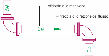

Nei seguenti esempi vengono mostrate l'etichetta e le frecce di direzione del flusso in un tratto di tubo:
Etichette
Frecce di direzione del flusso
Nota: Per ulteriori informazioni, vedere Proprietà dello stile di etichetta e Aggiunta di etichette o frecce di direzione del flusso ai tubi.
