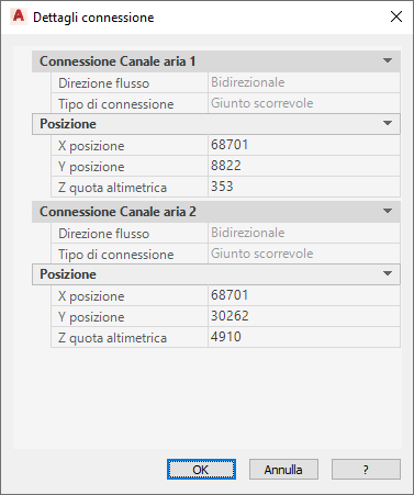

Esempio del foglio di lavoro Dettagli connessione per un canale aria

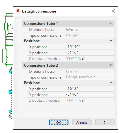

Esempio del foglio di lavoro Dettagli connessione per un tubo

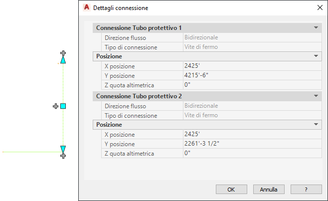

Esempio del foglio di lavoro Dettagli connessione per un tubo protettivo
