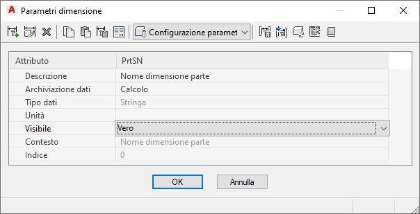

  1. Nella finestra di dialogo Generatore di parti multivista selezionare una famiglia di parti o una dimensione parte, quindi fare clic su Modifica proprietà.
    Viene visualizzata la finestra di dialogo Editor delle proprietà. I parametri relativi alla lunghezza di innesto del connettore e all'angolo di deflessione vengono visualizzati in Configurazione parametri, consentendo la modifica dei valori Archiviazione dati e Visibilità in Attributo.
    Nota: I parametri relativi alla lunghezza di innesto del connettore e all'angolo di deflessione vengono visualizzati solo per connettori per tubi, non per connettori di altri domini.
    Finestra di dialogo Editor delle proprietà
  2. Per aggiungere dati personalizzati, nella barra degli strumenti della finestra di dialogo Editor delle proprietà selezionare dall'elenco Configurazione parametri, quindi fare clic su (Nuovo).
    Viene visualizzata la finestra di dialogo Nuovo parametro.
  3. Selezionare un nuovo parametro o scegliere Dati personalizzati 1 e immettere un nome, quindi fare clic su OK.
    Una nuova colonna dei parametri viene aggiunta come ultima colonna. Se necessario, per visualizzare la colonna aggiunta scorrere le colonne.
  4. Per specificare gli attributi per il parametro, fare clic sulla cella appropriata e selezionare o immettere un nuovo valore.
    È possibile modificare l'archiviazione dei dati, il tipo di dati, le unità la visibilità e la descrizione. Per ulteriori informazioni, vedere Dimensioni parte.
    Nota: Il tipo di archiviazione dati per l'attributo NDPte (Nome dimensione parte) è Tabella, ma è possibile impostarlo su Calcolo. La definizione dell'attributo NDPte come valore calcolato consente di definire il nome di ciascuna dimensione parte in base ai valori di altri attributi, ad esempio altezza e larghezza, e offre opzioni aggiuntive nella sezione Blocchi e nomi dell'ambiente di costruzione basato su blocchi.
