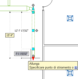

L'input dinamico è un'interfaccia di comando che viene visualizzata accanto al cursore e include prompt dei comandi, campi di input tramite cursore e campi di input quote.
I grip sono piccoli elementi grafici di colore uniforme, visualizzati in punti strategici di un oggetto selezionato. È possibile utilizzare i grip per modificare un oggetto in molti modi. Ad esempio è possibile utilizzare i grip per allungare o ruotare l'oggetto oppure per cambiarne la posizione o la quota altimetrica. È inoltre possibile utilizzare i grip per creare rapidamente tratti di canale aria, tubo, passerella o tubo protettivo.
Disegno meccanico che illustra l'input dinamico e i grip
L'input dinamico e i grip consentono di apportare modifiche accurate e precise al design di sistemi meccanici, elettrici o idraulici direttamente nell'area di disegno. L'attenzione richiesta dalla finestra dei comandi e dalle finestre di dialogo è minima, pertanto è possibile concentrarsi sul design con un conseguente aumento della produttività.
