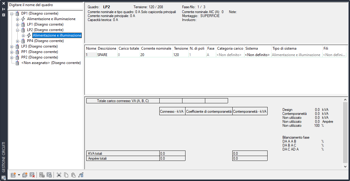

Utilizzare Gestione circuiti per visualizzare dati e informazioni relative al circuito per i disegni dei sistemi elettrici. Se si utilizza un file database di progetto elettrico, è possibile visualizzare i dati del circuito in qualsiasi disegno collegato. Se non si utilizza un database di progetto elettrico, è possibile visualizzare i dati del circuito nel disegno corrente.
Per visualizzare le informazioni sul circuito
Gestione circuiti
Se si utilizza un database di progetto elettrico, è possibile apportare modifiche alle impostazioni del circuito solo dal disegno corrente. Non è possibile modificare le impostazioni del circuito per altri disegni collegati al database di progetto elettrico.
Nel caso dei circuiti di alimentazione e illuminazione, Gestione circuiti visualizza in rosso i circuiti con sovraccarico.
