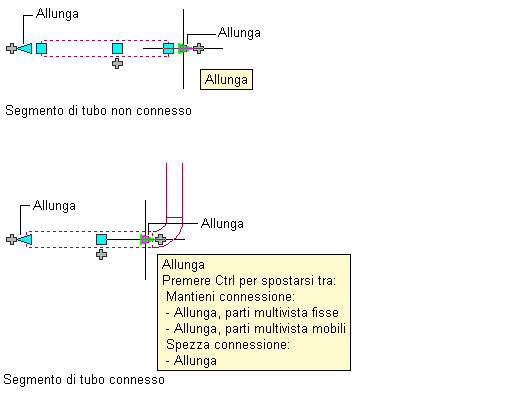

I grip Allunga consentono di modificare la lunghezza dei segmenti di tubo(
). Poiché tali grip vincolano un segmento all'angolo corrente, risultano particolarmente utili per allungare i segmenti di tubo già inseriti.
Quando si utilizza il grip Allunga su un'estremità connessa ad un altro oggetto, è possibile specificare se mantenere la connettività tra gli oggetti.
Grip Allunga su segmenti di tubo

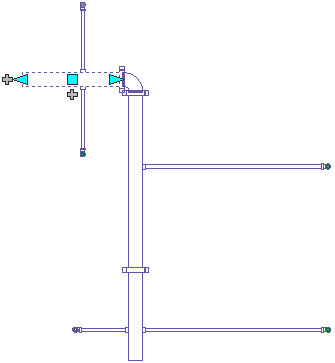

Nelle seguenti figure viene illustrato un segmento di tubo in un sistema di estintori allungato mediante grip. Per evitare interferenze con un sistema di condotti, gli oggetti connessi vengono modificati al fine di mantenerne la connettività.
Tubo selezionato

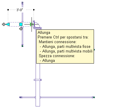

Grip Allunga selezionato nella modalità di modifica

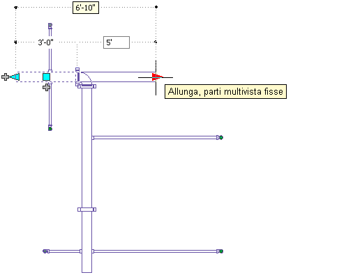

Nuova lunghezza immessa

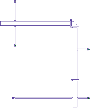

Layout risultante
