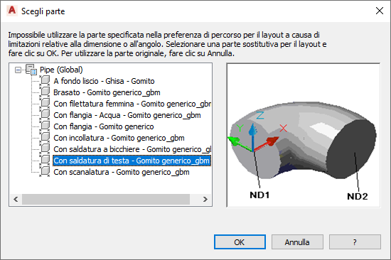

La finestra di dialogo Scegli parte viene visualizzata se si tenta di aggiungere o modificare una parte in un tratto non memorizzato nelle preferenze. Verrà richiesto di effettuare una sostituzione dal catalogo. Nel seguente esempio viene mostrata la finestra nel dominio Tubature nel profilo ad unità inglesi o metriche:
La finestra di dialogo Scegli parte con le parti di tubo organizzate in base al tipo di materiale
