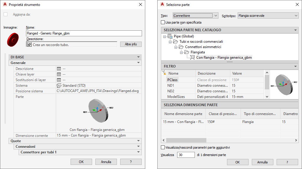

- Aprire la tavolozza degli strumenti che contiene lo strumento da modificare.
- Fare clic con il pulsante destro del mouse sullo strumento, quindi scegliere Proprietà.
- Nel riquadro proprietà dello strumento, immettere un nome per lo strumento.
- Fare clic su
e immettere una descrizione dello strumento nel foglio di lavoro Descrizione. L'operazione è facoltativa. Nota: La descrizione dello strumento viene utilizzata come una tipica descrizione comando o come descrizione se si copia lo strumento in un catalogo degli strumenti presente nella Libreria.
- Per strumenti basati sulle proprietà creati a partire dal disegno, fare clic sull'immagine della parte nel riquadro proprietà dello strumento: viene visualizzata la finestra di dialogo Seleziona parte.
- Nella finestra di dialogo Seleziona parte, selezionare una parte dal catalogo e, se lo si desidera, altre parti e filtri.
Suggerimento: Selezionare Usa parte non specificata per disattivare le selezioni di parti eseguite in questa finestra di dialogo. Con tale selezione, nella tavolozza degli strumenti viene creato uno strumento a cui non sono associate le proprietà specificate. È possibile utilizzare il nuovo strumento al fine di avviare il comando Aggiungi raccordo per l'oggetto durante il layout del tratto di tubo.
