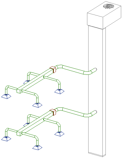

L'immagine seguente illustra sistemi di canali aria semplici su diversi piani connessi ad una condotta verticale in un disegno di riferimento.

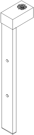

L'immagine seguente illustra le deviazioni aggiunte per la connessione ai sistemi di canali aria presenti in ogni piano del disegno di riferimento.
