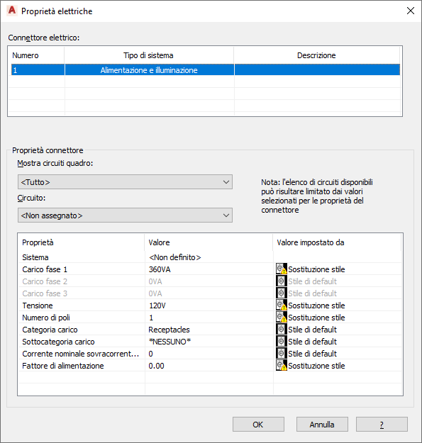

Per modificare i connettori elettrici dei dispositivi
(Facoltativo) Assegnare il connettore ad un circuito
Specificare le proprietà del connettore
- Selezionare i dispositivi, quindi fare clic su
- Nel foglio di lavoro Proprietà elettriche selezionare un connettore.
- Se necessario è possibile filtrare l'elenco di circuiti disponibili selezionando un quadro in Mostra circuiti quadro, quindi specificando valori per le proprietà del connettore.
Le selezioni disponibili in Circuito includono i circuiti del disegno corrente e (qualora specificato per il disegno corrente) i circuiti del database di progetto elettrico corrispondenti ai valori specificati per le proprietà del connettore e provvisti del tipo di sistema Generale. Se il tipo di sistema del connettore selezionato su tutti i dispositivi è lo stesso, le selezioni includono anche i circuiti provvisti di tale tipo di sistema (Alimentazione e illuminazione o Altro). Se tuttavia il tipo di sistema del connettore varia tra i dispositivi selezionati, le selezioni sono limitate in base ai valori presenti.
In corrispondenza del nome di ciascun circuito è visualizzato il rispettivo carico di corrente. Per carico si intende il carico totale del circuito in tutti i disegni interessati, incluso il file database di progetto elettrico.
- In Circuito procedere in uno dei modi seguenti:
- Selezionare un circuito al quale assegnare il connettore selezionato su tutti i dispositivi.
- Selezionare Non assegnato per rimuovere qualsiasi assegnazione di circuito dai dispositivi.
Nota: Una volta selezionato un circuito, il valore Sistema non è modificabile. Se il tipo di sistema del connettore è Alimentazione e illuminazione, anche i valori relativi alla tensione e al numero di poli non sono modificabili. In tal modo si evitano modifiche non conformi al circuito selezionato.
- In Valore, specificare i valori per le proprietà del connettore.
Per la descrizione di ciascuna proprietà, vedere Configurazione dei connettori elettrici di un dispositivo.
