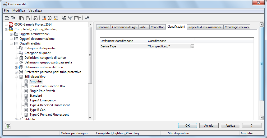

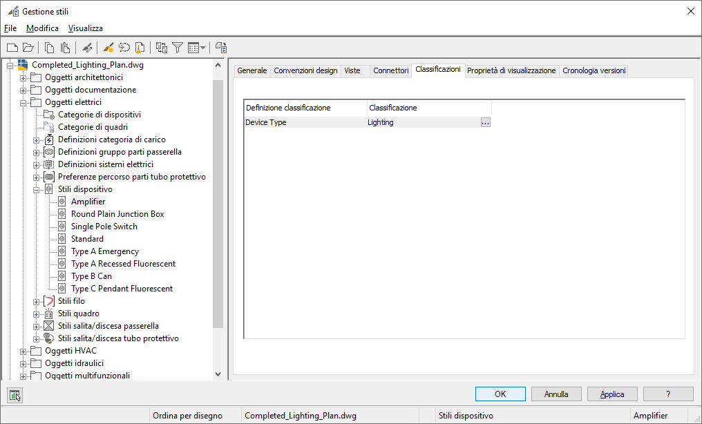

Le definizioni classificazioni applicabili ai dispositivi vengono visualizzate nella scheda Classificazioni relativa a ciascuno stile di dispositivo. Quando si configura uno stile di dispositivo, è necessario specificare in tale scheda una classificazione per la definizione classificazioni Tipo dispositivo e per eventuali definizioni classificazioni personalizzate. Per la maggior parte degli stili di dispositivo disponibili nel software è specificata una classificazione per la definizione classificazioni Tipo dispositivo.
Scheda Classificazioni relativa ad uno stile di dispositivo ad incasso 12 x 24

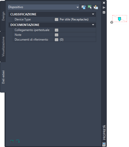

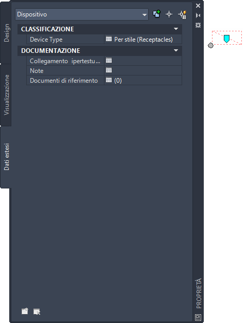

I dispositivi nei disegni rappresentano istanze di uno stile di dispositivo; per i dispositivi è pertanto specificata una proprietà per ciascuna definizione classificazioni nello stile del dispositivo. Nella scheda Dati estesi del riquadro proprietà, è possibile visualizzare o sostituire la classificazione di uno o più dispositivi presenti nel disegno.
Riquadro proprietà relativo ad una luce ad incasso 12 x 24 selezionata
