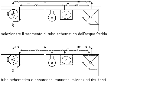

Vengono evidenziate tutte le linee idrauliche, i raccordi e gli apparecchi connessi alla linea idraulica e posizionati a valle di essa, come indicato nel disegno seguente.
