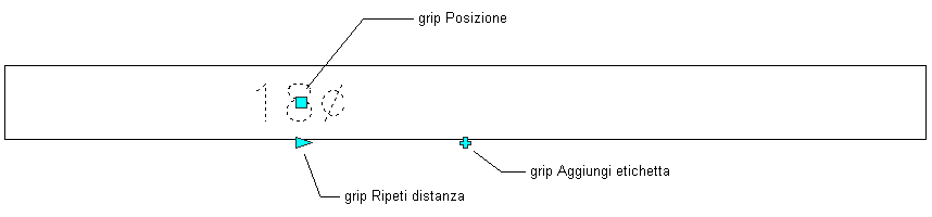

Per modificare un'etichetta mediante i grip
| Per... | Procedere nel modo seguente... |
| Aggiungere un'etichetta | Fare clic sul grip Aggiungi. Tenere premuto CTRL e fare clic per aggiungere etichette con spaziatura uniforme. |
| Spostare un'etichetta | Fare clic sul grip Posizione e spostare l'etichetta in una nuova posizione lungo la curva. Premere CTRL dopo aver fatto clic sul grip Posizione per applicare l'offset dell'etichetta rispetto alla curva. ![]() |
| Aggiungere etichette spaziate ad una distanza specifica lungo una curva | Fare clic sul grip Ripeti distanza e fare clic lungo la curva per specificare una distanza dall'inizio della curva al punto selezionato. Le etichette vengono aggiunte lungo la curva e spaziate alla distanza specificata. |
| Assegnare una spaziatura uniforme a più etichette lungo una curva | Tenere premuto CTRL e fare clic sul grip Ripeti distanza. |
