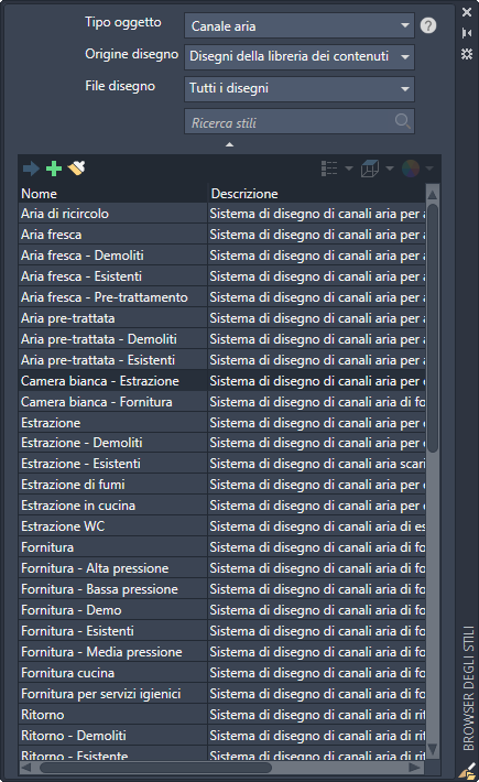

- Nella tavolozza Browser degli stili visualizzata, selezionare Disegni della libreria dei contenuti dal menu a discesa Origine disegno.
- Selezionare il file di disegno dal menu a discesa.
- Selezionare un sistema dall'elenco visualizzato nella raccolta.
Ricerca di sistemi utilizzando la tavolozza Browser degli stili
- Nella tavolozza Browser degli stili, selezionare Disegni della libreria dei contenuti dal menu a discesa Origine disegno.
In Ricerca stili, immettere una stringa di caratteri compresi nel nome del file del disegno di contenuto.
- Effettuare una selezione nei risultati della ricerca visualizzati nella raccolta.
