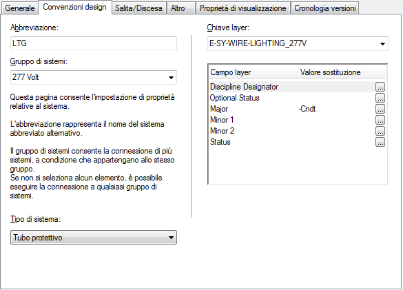

Per impostare le convenzioni di design di un sistema
e fare clic su una delle seguenti opzioni:
Scheda Convenzioni design per la definizione di un sistema elettrico
| Per specificare... | Procedere nel modo seguente... |
| L'abbreviazione di sistema | In Abbreviazione, immettere un'abbreviazione. |
| gruppo di sistemi | In Gruppo di sistemi, selezionare o immettere il nome di un gruppo. Vengono aggiunti nuovi nomi all'elenco dei nomi esistenti. Nota:
Se non si seleziona alcun elemento, è possibile eseguire una connessione a qualsiasi gruppo di sistemi. ![]() |
| Il tipo di sistema |
In Tipo di sistema, selezionare il componente applicabile da connettere al sistema. L'elenco non è personalizzabile. Nota: Solo per definizioni di sistemi elettrici o idraulici.
| La chiave layer | In Chiave layer, selezionare una chiave layer. L'elenco delle chiavi layer disponibili varia in base allo stile di chiavi layer specificato per il disegno. Per creare la sostituzione di una chiave layer, fare clic su [...] in corrispondenza del Campo layer appropriato, selezionare un valore di sostituzione nella finestra di dialogo e fare clic su OK. |
