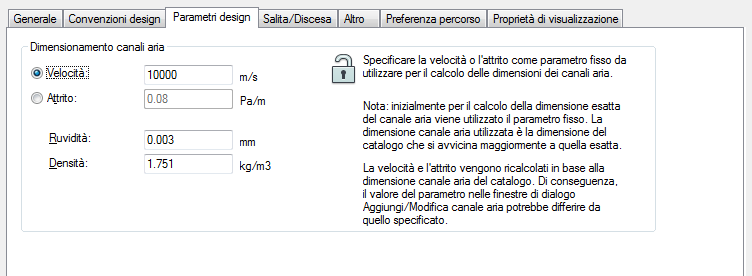

| Per… | Procedere nel modo seguente... |
| Utilizzare il metodo di velocità costante | Selezionare Velocità, quindi immettere un valore. |
| Utilizzare il metodo di attrito uniforme | Selezionare Attrito, quindi immettere un valore. |
Il valore di default iniziale è quello della densità dell'aria a livello del mare con una temperatura di 20°C (68°F).
