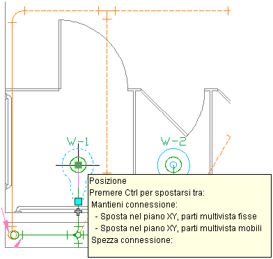

Nel seguente esempio viene visualizzato lo spostamento di una toilette. Le linee idrauliche e i raccordi si spostano con la toilette stessa, mentre tutti gli altri componenti del tratto restano nella posizione originale.
Grip Posizione selezionato sulla parte multivista

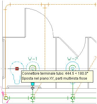

Nuova posizione specificata

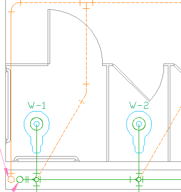

Layout risultante
