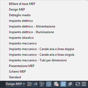

Oltre alla possibilità di utilizzare viste ortogonali e assonometriche in un disegno, in AutoCAD MEP 2025 toolset sono disponibili numerose impostazioni di visualizzazione che consentono di controllare l'aspetto degli oggetti in un disegno. Grazie alle rappresentazioni di visualizzazione è possibile controllare l'aspetto degli oggetti in viste diverse. Le configurazioni di visualizzazione sono gruppi di rappresentazioni di visualizzazione destinate ad attività specifiche. Ad esempio, è possibile passare da una configurazione di visualizzazione a linea singola ad una a due linee oppure ad una configurazione di visualizzazione apposita per un'area specifica in cui, ad esempio, siano visibili i sistemi meccanici con colori e tipi di linea specifici e tutti gli altri tipi di sistemi siano attenuati.
I modelli di default includono le impostazioni di visualizzazione utilizzabili per tutti gli aspetti del design e della documentazione di progetto. È inoltre possibile personalizzare le visualizzazioni adattandole a requisiti di progetto specifici.
Per modificare la configurazione di visualizzazione corrente
Vengono elencate le visualizzazioni utilizzate nel disegno.
Configurazioni di visualizzazione di default incluse nel modello Aecb Model
