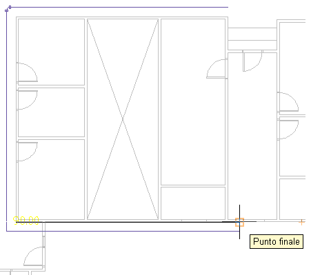

In un disegno di riferimento è possibile tracciare un tratto di tubo con offset ad una distanza specifica da una geometria esistente, quale un muro. La geometria, che può essere situata in un disegno di riferimento, è costituita da linee o blocchi di AutoCAD
oppure da oggetti dell'edificio o da oggetti di AutoCAD MEP 2025 toolsetAutoCAD MEP 2025 toolset. È possibile selezionare punti sulla geometria utilizzando gli snap.
Per tracciare un tratto di tubo con offset
Giustificazione, specificare gli offset orizzontali e verticali.
| Per... | Procedere nel modo seguente... |
| Posizionare il nuovo tratto ad una distanza orizzontale (direzione X o Y) dalla geometria, con la geometria e il tratto di tubo alla stessa quota altimetrica | Impostare un valore per Offset orizzontale. Per eseguire l'offset del nuovo tratto in una direzione X o Y positiva rispetto alla geometria esistente, immettere un valore positivo. Per eseguire l'offset in una direzione X o Y negativa, immettere un valore negativo. |
| Eseguire l'offset del nuovo tratto ad una distanza verticale dalla geometria, con le stesse quote X-Y per entrambi ma su diverse quote altimetriche | Impostare un valore per Offset verticale. Per eseguire l'offset del nuovo tratto in una direzione Z positiva dalla geometria, immettere un valore positivo. Per eseguire l'offset in una direzione Z negativa, immettere un valore negativo. |
Per selezionare punti sulla geometria, è possibile utilizzare snap ad oggetto o snap di AutoCAD MEP 2025 toolset.
Per disattivare l'offset in qualsiasi punto, specificare 0 per Offset orizzontale o Offset verticale e continuare a tracciare il tratto.
