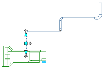

Al fine di modificare le proprietà per oggetti simili nello stesso tratto di canale aria, attenersi alla procedura descritta di seguito.
Segmento di canale aria selezionato in un tratto

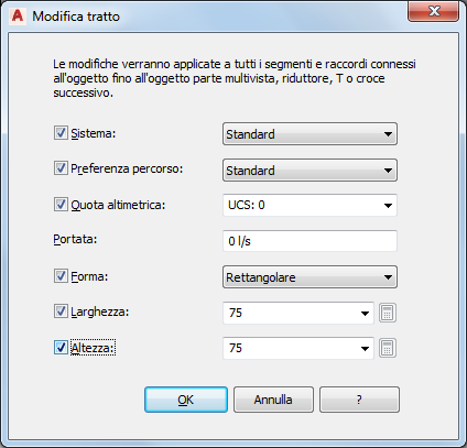

Finestra di dialogo Modifica tratto (per canali aria)
Nella finestra di dialogo vengono visualizzate le impostazioni correnti per l'oggetto selezionato. Le modifiche vengono apportate agli oggetti simili nel tratto fino ad una parte multivista, un riduttore, un T o una croce.

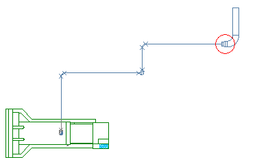

Modifica di preferenze di percorso e sistema fino al riduttore (cerchiato)
