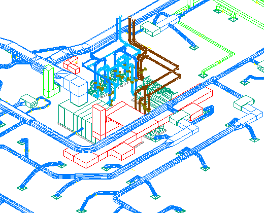

Vista di dettaglio 3D di un locale per impianti meccanici

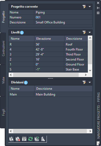

Nell'Archivio dei progetti è possibile creare progetti e specificare informazioni sul progetto e impostazioni di carattere generale, quali il numero del progetto, il nome del progetto, le informazioni di contatto e le posizioni dei modelli di disegno, delle tavolozze degli strumenti e della Libreria specifica da utilizzare per il progetto.
Il Navigatore progetto consente di centralizzare attività specifiche per il progetto quali la definizione dei livelli e delle divisioni dell'edificio (ali) nonché la creazione di disegni di progetto e fogli di stampa.
Affinché un disegno possa essere sincronizzato con gli standard di progetto, è necessario che faccia parte di un progetto. La funzione Gestione disegni garantisce la corretta applicazione degli standard di progetto. Gli standard di progetto non possono essere applicati a disegni non appartenenti al progetto. Gli stili e le impostazioni di visualizzazione standard possono essere copiati in disegni indipendenti, tuttavia non verranno sincronizzati in caso di modifica degli standard.
