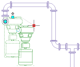

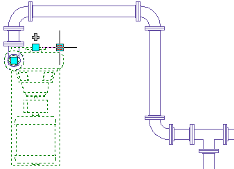

Nelle figure seguenti viene illustrato l'utilizzo di grip Posizione per spostare la parte multivista di una pompa. I tubi e i raccordi si spostano con la pompa, ma tutti gli altri componenti del tratto restano nella posizione originale.
Grip Posizione selezionato su una parte multivista
Nuova posizione specificata
Layout risultante
