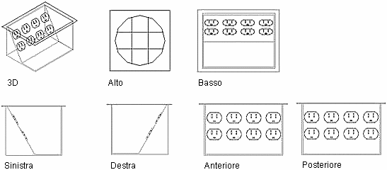

Per ciascuna vista di contenuto basato su stili, è necessario creare blocchi vista aggiuntivi e assegnarli ad una vista specifica nella definizione di stile. Le viste assegnate determinano l'aspetto del contenuto basato su stili nel disegno. Per le viste ortogonali è possibile creare sei blocchi di vista piana/prospetto e assegnarli a ciascuna vista ortogonale, oppure utilizzare un blocco modello 3D per rappresentare la vista ortogonale. Per informazioni sulle impostazioni delle viste, vedere Informazioni sulla definizione delle viste di uno stile.
Direzioni vista ortogonale (per presa doppia ad incasso)

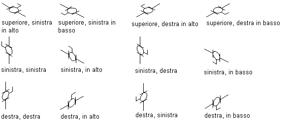

Per le viste assonometriche è necessario creare dodici blocchi vista per ciascun elemento di contenuto basato su stili.
Direzioni e orientamenti della vista assonometrica
