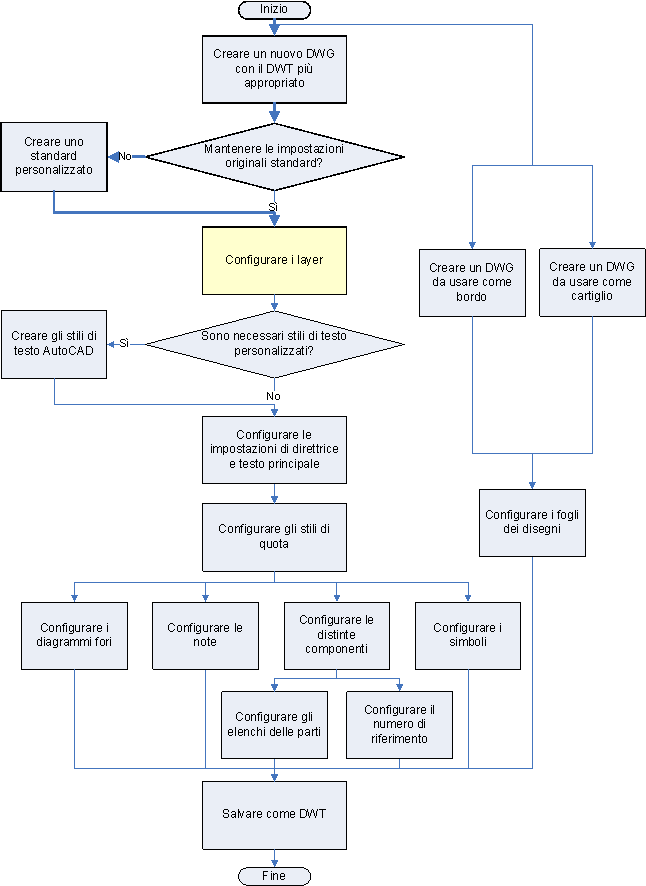

La società XYZ utilizza AutoCAD da diversi anni, ha stabilito linee guida per l'uso dei layer e desidera adeguare i layer diSet di strumenti AutoCAD Mechanical a tali linee guida.
Ridenominazione dei layer
La convenzione di denominazione "AM_" viene modificata in modo da corrispondere ai nomi attualmente utilizzati. Inoltre, alcuni layer hanno proprietà di colore, tipo di linea e spessore di linea diverse e pertanto richiedono una modifica dei valori di default.
