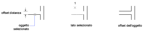

Crea offset: cerchi concentrici, linee parallele e curve parallele.
Con questo comando viene utilizzata la variabile di sistema AMOFFSETLAYMODE. Con la modalità "Normale" (AMOFFSETLAYMODE=0) l'offset degli oggetti viene eseguito sullo stesso layer dell'oggetto originale. Con la modalità "Layer corrente" (AMOFFSETLAYMODE=1) l'offset degli oggetti viene eseguito in base al layer corrente.
Vengono visualizzati i seguenti messaggi di richiesta.
Specifica la distanza dall'oggetto esistente per creare il nuovo oggetto. È possibile specificare più valori separati dal carattere "|". Ad esempio, per creare oggetti con le distanze di 0.125, 0,25 e 0,5 dall'oggetto esistente, specificare 0.125|0.25|0.5.
Crea un oggetto passante per un punto specificato.
Specifica il layer su cui sono creati gli oggetti
