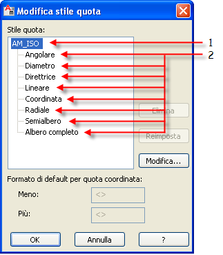

Gli stili di quota associati alle norme di disegno sono costituiti da uno stile di quota di base (1 nella figura), che definisce le impostazioni di base correlate alle norme, e da stili secondari (2 nella figura), che definiscono in modo esplicito gli stili per i diversi tipi di quota. Nella maggior parte dei casi, gli stili secondari sono identici allo stile di base. In alcuni casi, quando è necessario applicare un'unica caratteristica a un tipo di quota, le impostazioni di default per lo stile di quota includono almeno un'impostazione diversa dallo stile di quota di base.
Quando si modificano le impostazioni dello stile di quota di base, le modifiche vengono applicate anche agli stili secondari. Tuttavia, se l'impostazione dello stile secondario non corrisponde a quella dello stile di quota di base prima della modifica, nel caso ad esempio in cui si sia sostituita l'impostazione nello stile secondario, l'impostazione non viene applicata allo stile secondario.
In Set di strumenti AutoCAD Mechanical sono incluse opzioni per reimpostare uno stile secondario nella finestra di dialogo Stili di quota. Quando si reimposta lo stile secondario, questo viene sincronizzato con lo stile di quota di base e tutte le sostituzioni definite dall'utente per tale stile secondario vengono rimosse. Le sostituzioni preimpostate, necessarie per applicare le caratteristiche univoche del tipo di quota corrispondente, non vengono reimpostate.
