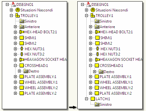

Quando si fa clic con il pulsante destro del mouse nel browser per creare un nuovo componente senza selezionare un nodo componente esistente, il nuovo nodo viene aggiunto al livello superiore della struttura del browser.
Nell'esempio seguente la parte LATCH viene nidificata direttamente sotto il nodo principale.

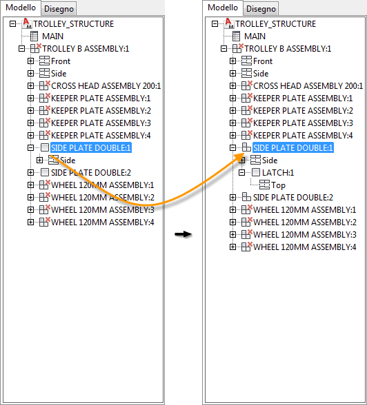

Quando si fa clic con il pulsante destro del mouse su un nodo componente o sulle cartelle sottostanti e si utilizza il menu contestuale per creare un nuovo componente, quest'ultimo sarà nidificato al di sotto del componente selezionato.
Nell'esempio seguente il nodo componente SIDE PLATE DOUBLE è stato selezionato facendo clic con il pulsante destro del mouse e il menu di scelta rapida visualizzato è stato utilizzato per creare la nuova parte LATCH. Ora la parte LATCH risulta nidificata sotto SIDE PLATE DOUBLE, e SIDE PLATE DOUBLE diventa un assieme.
