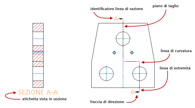

Gli stili vista in sezione controllano l'aspetto degli elementi seguenti:
  • Etichette della vista in sezione
  • Identificatori della linea di sezione
  • Linea che rappresenta il piano di taglio
  • Segmenti di linea utilizzati per le estremità e le curvature
  • Frecce di direzione
  • Tratteggio (solo documentazione modello)
Gli stili vista in sezione controllano inoltre il contenuto di testo di default delle etichette della vista in sezione.

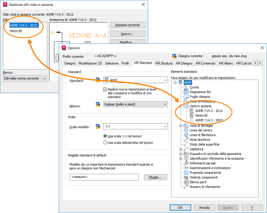

Le impostazioni che controllano l'aspetto degli oggetti del Set di strumenti AutoCAD Mechanical vengono salvate in una raccolta con nome di impostazioni nota come Norme di disegno. Gli stili vista in sezione vengono salvati insieme alla norma di disegno e vengono considerati come revisioni della norma di disegno.
Gli stili vista in sezione di AutoCAD sono indicati dall'icona . Gli stili vista in sezione del Set di strumenti AutoCAD Mechanical sono indicati dall'icona . Solo gli stili vista in sezione del Set di strumenti AutoCAD Mechanical possono ereditare le impostazioni di direttrice e di testo dalle impostazioni principali della norma di disegno.
Nota: Se si salva un file di disegno nel formato AutoCAD Mechanical 2013, gli stili vista in sezione di AutoCAD Mechanical vengono convertiti in stili vista in sezione di AutoCAD.
Quando la dimensione del testo per la linea di sezione e le etichette delle viste in sezione è "In base a nome della norma di disegno corrente", viene automaticamente applicata l'altezza del testo più grande subito successiva rispetto all'impostazione principale dell'altezza di base. La linea di sezione e le etichette delle viste in sezione diventano più grandi del testo di quote, note e simboli. Se si modificano le impostazioni principali, la dimensione del testo per la linea di sezione e per le etichette delle viste in sezione viene automaticamente aggiornata.
I nuovi stili vista in sezione creati dalla finestra di dialogo Gestione stili vista in sezione vengono creati come stili vista in sezione di AutoCAD, mai come stili vista in sezione del Set di strumenti AutoCAD Mechanical. Gli stili vista in sezione del Set di strumenti AutoCAD Mechanical sono parte della norma di disegno e vengono creati automaticamente.
Le linee di sezione create mediante il comando AMSECTIONLINE e le viste in sezione della documentazione del modello seguono sempre lo stile vista in sezione corrente specificato come parte della norma di disegno. Pertanto, il comando AMSECTIONLINE e le viste in sezione della documentazione del modello seguono le stesse impostazioni della norma di disegno.
