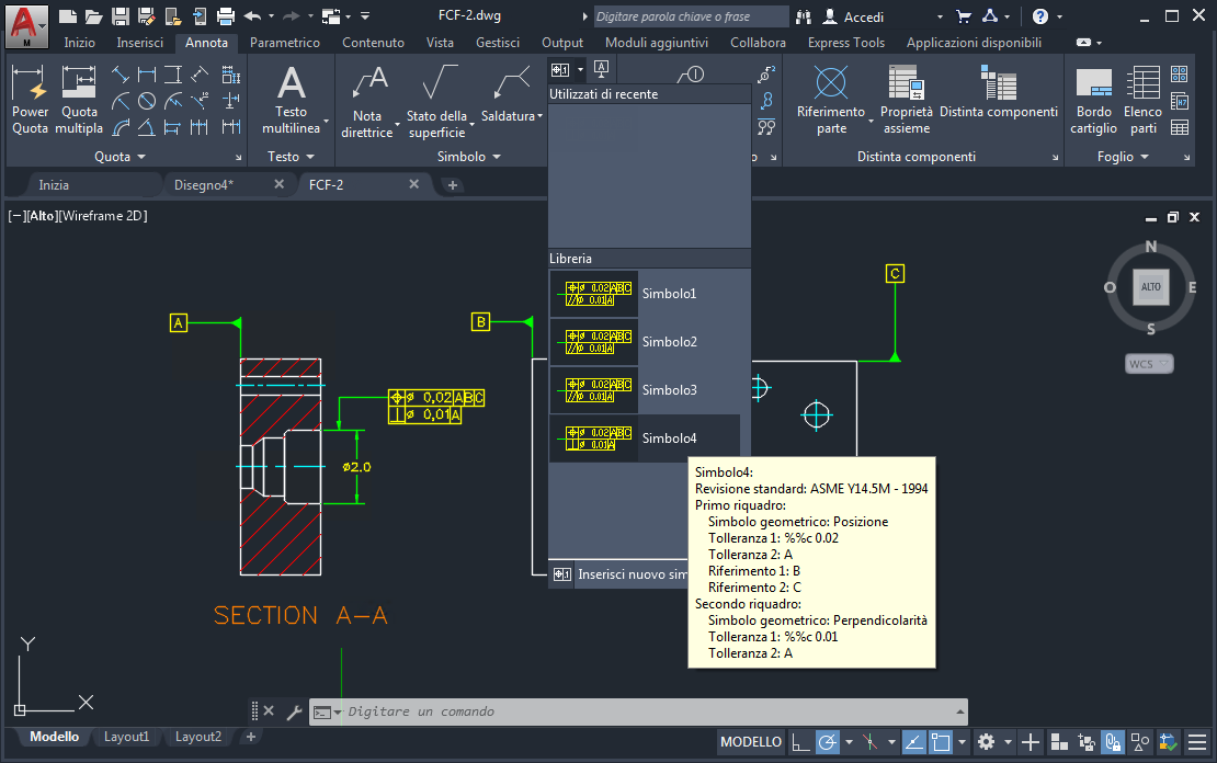

Quando si aggiunge un simbolo alla libreria, è necessario specificare un nome univoco. Se la lunghezza del nome è superiore allo spazio disponibile, il nome sarà troncato nella libreria. Se si sposta il puntatore sul nome, comunque, l'intero nome viene visualizzato nella descrizione comandi. La descrizione comandi mostra inoltre un riepilogo delle impostazioni per l'elemento.
È possibile eliminare, rinominare o modificare un simbolo nella libreria di simboli e impostarne uno come default. Quando si crea un simbolo senza utilizzare la libreria di simboli, le impostazioni di default per le finestre di dialogo vengono ricavate dal simbolo di default. È anche possibile scegliere di non utilizzare un simbolo di default. In questo caso le impostazioni di default del simbolo saranno controllate dalle regole di ciascun tipo di simbolo.
