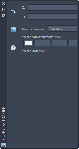

Finestra di dialogo Query dati raster
Utilizzare questa finestra di dialogo per visualizzare i valori di dati pixel posizionando il cursore su un'immagine.
Questa finestra di dialogo può essere fissa o mobile nel riquadro sinistro della finestra principale, in modo analogo a Gestione immagini.
Sistema di coordinate
Indica il sistema di coordinate dell'immagine. Se non è assegnato alcun sistema di coordinate, viene visualizzato "Non impostato". Questa opzione viene visualizzata solo se il Set di strumenti AutoCAD Raster Design viene eseguito sul Set di strumenti AutoCAD Map 3D o se è aperto un disegno abilitato per il sistema di coordinate GIS.
Scegli trasformazione
Apre la finestra di dialogo Seleziona sistema di coordinate globali, in cui è possibile selezionare un sistema di coordinate per l'immagine.
Cursore
Specifica la posizione X, Y del cursore. Si tratta generalmente di coordinate World di AutoCAD, a meno che non esista un adattamento di trasformazione tra il sistema di coordinate del disegno e il sistema di coordinate di lavoro.
Muovi il cursore verso le coordinate
Invia il cursore alle coordinate indicate in Cursore. Per visualizzare le opzioni aggiuntive, fare clic con il pulsante destro del mouse.
Dati immagine
Nome immagine
Specifica il nome dell'inserimento immagine corrente.
Seleziona immagine
Sottopone a query un'immagine diversa. Per visualizzare le opzioni aggiuntive, fare clic con il pulsante destro del mouse.
Colore visualizzazione pixel
Specifica i valori relativi ai colori visualizzati dei pixel sottostanti il cursore.
Valore dati pixel
Specifica i valori relativi ad altri dati dei pixel sottostanti il cursore. I valori dipendono dal tipo di immagine. Ad esempio, 0-255 per un'immagine a colore indicizzato o in scala di grigi. Se l'immagine è in formato virgola mobile a 32 bit con una mappa dei colori della tavolozza, i dati possono riguardare l'elevazione, la pendenza o l'aspetto, a seconda della mappa dei colori.
