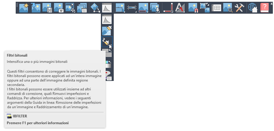

Il Set di strumenti AutoCAD Raster Design comprende oltre una decina di barre degli strumenti che permettono di accedere rapidamente ai comandi mentre si lavora.
Di seguito sono riportate le barre degli strumenti del Set di strumenti AutoCAD Raster Design:
La barra degli strumenti del AutoCAD Raster Designè la più grande e include diversi sottomenu che possono essere visualizzati come barre degli strumenti separate.
Nota: Per default, tutte le barre degli strumenti sono nascoste. Alla riga di comando, immettere menubar, quindi immettere 1 per visualizzare la barra dei menu. Con la barra dei menu visualizzata, fare clic sul menu Strumenti Barre degli strumenti AUTOCADRASTERDESIGN, quindi scegliere la barra degli strumenti da visualizzare.
Quando si passa il cursore su un pulsante della barra degli strumenti, viene visualizzata una descrizione comando con il nome e la descrizione dello strumento, oltre al nome del comando equivalente. Mentre viene visualizzata la descrizione comando, premere F1 per aprire la Guida e ottenere ulteriori informazioni sullo strumento.

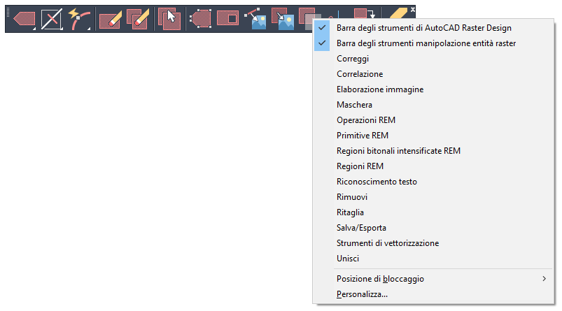

Per visualizzare un menu di tutte le barre degli strumenti disponibili, fare clic con il pulsante destro del mouse su una barra degli strumenti visibile di AutoCAD Raster Design. È quindi possibile visualizzare qualsiasi altra barra degli strumenti elencata nel menu di scelta rapida.
