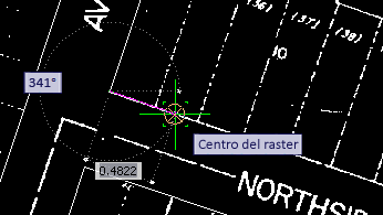

  36. Fare clic all'estremità della linea vettoriale nell'angolo tra Elmhurst e Northside, quindi spostare il cursore leggermente ad est lungo Northside.
    Notare che quando vengono visualizzati due messaggi per l'immissione di valori numerici, quali angoli e lunghezze, uno di essi è evidenziato, ad indicare che è possibile immettere un valore numerico.
  37. Premere il tasto Tab per spostare l'evidenziazione da angoli a lunghezze più volte, quindi evidenziare un angolo.
  38. Immettere 342, vale a dire 90 gradi dall'angolo di Elmhurst (252 gradi), quindi premere il tasto Tab per spostare l'evidenziazione sul valore della lunghezza.
    L'angolo viene così bloccato a 342 gradi.
  39. Spostare il cursore ad est sul bordo di Oak Place, fare clic sul bordo della strada raster, quindi tracciare il bordo verso nord-est in direzione del cul-de-sac.
  40. Quando viene visualizzato il messaggio relativo all'angolo del raster, fare clic una volta per contrassegnare il punto finale, quindi fare clic con il pulsante destro del mouse e scegliere Invio.
