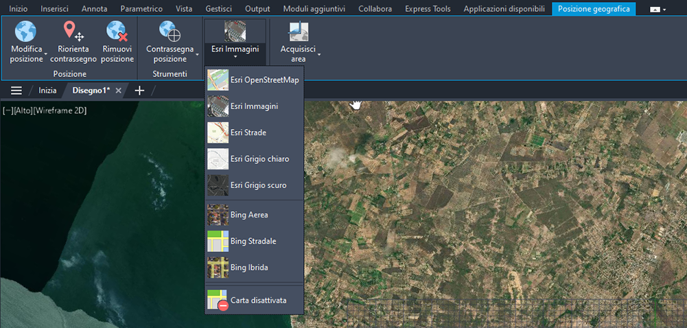

Sono disponibili cinque nuove mappe di Esri per assegnare le informazioni relative alla posizione geografica ai disegni.
Ora è possibile utilizzare cinque tipi aggiuntivi di mappe di Esri per assegnare informazioni sulla posizione geografica ad un file di disegno.

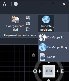

Per aprire, fare clic sulla scheda Inserisci > gruppo Posizione > Imposta posizione > Da Mappe Esri.
In alternativa, nella finestra di comando digitare POSGEOGRAFICA e selezionare Mappa.
Ora è possibile scegliere tra cinque nuovi stili di mappa di base Esri:
