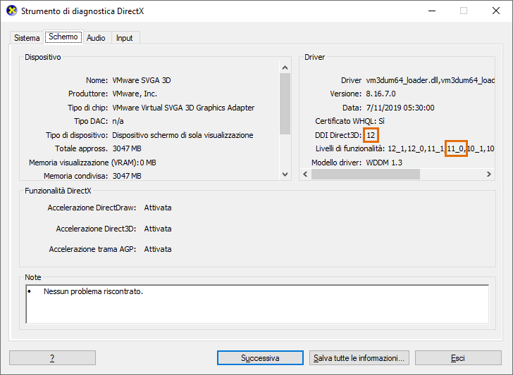

Il moderno sistema grafico richiede hardware e software compatibili con DirectX 12. Il livello minimo della funzionalità DirectX 12 è 11_0. È possibile verificare che tali requisiti siano soddisfatti eseguendo il comando DXDIAG dal menu Start di Windows. Di seguito è riportato un esempio di sistema che soddisfa i requisiti:

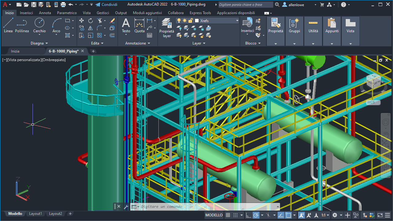

Nello stile di visualizzazione Ombreggiato, la voce (GSF) viene mostrata nel controllo della finestra per indicare che la Technical Preview è attiva e utilizza il sistema grafico moderno.
