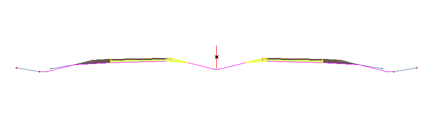

Una linea base della sezione tipo si trova di solito in una delle due posizioni, come illustrato nella figura seguente.
Linea base centrale
Figura 2: Sezione tipo per una sezione stradale divisa
La sezione tipo raffigurata nella figura 2 ha una linea base al centro di un fosso tra due sezioni stradali. Questa sezione tipo può essere utilizzata per un modellatore progettato simmetricamente lungo una singola linea base centrale. Tuttavia, se si progetta una sezione di modellatore dalla linea di flusso della cunetta o un'altra linea esterna, in genere è preferibile posizionare la linea base in quella posizione. La procedura ottimale consiste nell'impostare la linea base lungo il tracciato principale che controlla la posizione del modellatore.

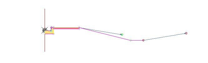

Linea base esterna
Figura 3: Sezione tipo per il cordolo esterno dell'intersezione
La figura 3 mostra una sezione tipo tipica per la progettazione di un cordolo esterno dell'intersezione in un'intersezione. Il cordolo esterno dell'intersezione è la regione curva che unisce i bordi esterni di due tracciati intersecanti. La sezione tipo mostra una corsia stradale singola con una cunetta, un cordolo, un marciapiede e una scarpata standard. La linea base si trova nel punto in cui lo bordo della pavimentazione incontra la cunetta, in quanto questo è il tracciato che controlla la progettazione. Un'altra posizione comune per una linea base del cordolo esterno dell'intersezione e il bordo posteriore del cordolo.
