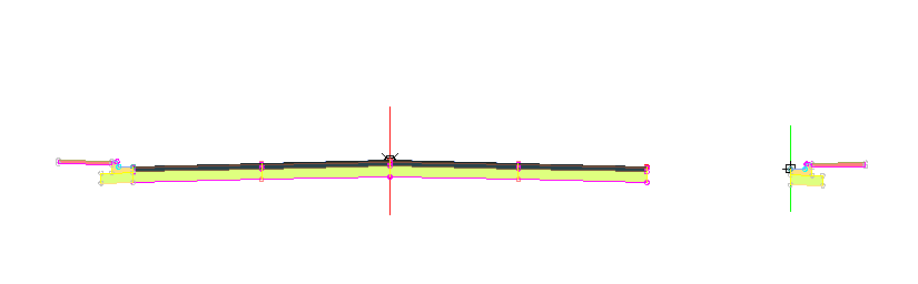

Utilizzare uno scostamento sezione tipo per associare un punto su un componente sezione tipo ad una linea base orizzontale secondaria (che può essere un tracciato o una linea caratteristica). Questa operazione risulta particolarmente utile in una regione del modellatore come uno snodo o l'allargamento di una corsia.
Figura 4: Sezione tipo con scostamento
La figura 4 mostra una sezione tipo con uno scostamento sul componente sezione tipo del cordolo su un lato della sezione stradale. Questo scostamento può essere associato ad una linea base orizzontale che definisce il bordo stradale esterno quando si allarga per adattarsi ad una corsia di svolta o una rampa di uscita.
