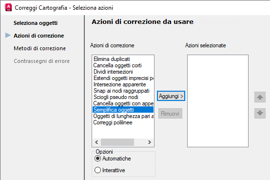

Utilità di correzione Map 3D
In Autodesk Civil 3D è inclusa anche un'utilità avanzata sviluppata per AutoCAD Map 3D che consente di eliminare gli oggetti duplicati, sfoltire le polilinee ed eseguire molte altre azioni di correzione. Per controllare le singole azioni è possibile impostare diversi parametri. Accedere agli strumenti di correzione in uno dei due modi seguenti:
La finestra di dialogo Correggi Cartografia viene visualizzata come illustrato nella figura 17.
Figura 17: azioni di correzione della Cartografia Map 3D
Nota:
Sebbene sia consentita l'esecuzione di diverse azioni contemporaneamente, è consigliabile eseguirle una alla volta per un migliore monitoraggio e controllo.
