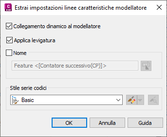

È consigliabile selezionare l'opzione Collegamento dinamico nella finestra di dialogo Estrai impostazioni linee caratteristiche modellatore, come illustrato nella figura 35, in modo che in questo esempio, qualsiasi modifica apportata al modellatore comporti l'aggiornamento anche della scarpata dell'area. Esistono inoltre delle impostazioni per l'arrotondamento che consentono di gestire la formazione della linea caratteristica lungo il percorso di un'area curva. Per ulteriori informazioni, vedere Arrotondamento di una linea caratteristica.
Figura 35: selezione dell'opzione di collegamento dinamico
