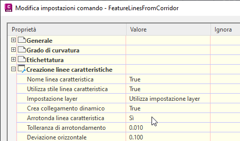

Quando si creano scarpate da linee caratteristiche del modellatore, è possibile utilizzare il comando del modellatore CreateGradingFeatureLine. Come illustrato nella figura 4, è possibile configurare le opzioni Creazione linee caratteristiche in modo da arrotondare la linea caratteristica al momento dell'esportazione e creare un collegamento dinamico tra modellatore e linea caratteristica. L'arrotondamento delle linee caratteristiche consente di sostituire i segmenti tassellati della linea con archi, mentre la creazione di un collegamento dinamico garantisce che la linea caratteristica venga aggiornata con tutte le modifiche apportate al modellatore.
Figura 4: impostazione di comando per arrotondare le linee caratteristiche del modellatore per le scarpate
