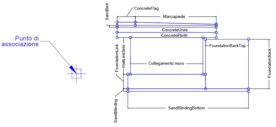

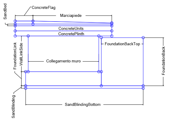

Il componente sezione tipo RailPlatform include layer comuni per la banchina ferroviaria, quali muri, plinto in calcestruzzo, marciapiede, sottofondo di sabbia, fondazione e così via.
Parametro |
Descrizione |
Tipo |
Default |
| Side | Specifica il lato in cui inserire il componente sezione tipo. | Sinistro/Destro | Destro |
| Larghezza muro | Larghezza del muro sotto la banchina ferroviaria | Numerico, positivo |
2.782 ft 0.85 m |
| Codice collegamento muro | Elenco di codici da assegnare al collegamento muro | Stringa separata da virgole | Muro |
| Altezza plinto in calcestruzzo | Altezza del plinto in calcestruzzo sopra il muro | Numerico, positivo |
0.2 ft 0.06 m |
| Codice collegamento plinto in calcestruzzo | Elenco di codici da assegnare al collegamento plinto in calcestruzzo | Stringa separata da virgole | Plinto in calcestruzzo |
| Altezza unità calcestruzzo | Altezza delle unità calcestruzzo al di sopra del plinto in calcestruzzo | Numerico, positivo |
0.2 ft 0.06 m |
| Codice collegamento pavimentazione calcestruzzo | Elenco di codici da assegnare al collegamento pavimentazione calcestruzzo | Stringa separata da virgole | Pavimentazione calcestruzzo |
| Codice forma unità calcestruzzo | Elenco di codici da assegnare alla forma unità calcestruzzo | Stringa separata da virgole | Unità calcestruzzo |
| Codice forma pavimentazione calcestruzzo | Elenco di codici da assegnare alla forma pavimentazione calcestruzzo | Stringa separata da virgole | Pavimentazione calcestruzzo |
| Altezza pavimentazione calcestruzzo | Altezza della pavimentazione in calcestruzzo al di sopra delle unità calcestruzzo | Numerico, positivo |
0.12 ft 0.04 m |
| Larghezza pavimentazione calcestruzzo | Larghezza della pavimentazione in calcestruzzo sopra le unità calcestruzzo | Numerico, positivo |
0.7 ft 0.21 m |
| Codice collegamento unità calcestruzzo | Elenco di codici da assegnare al collegamento unità calcestruzzo | Stringa separata da virgole | Unità calcestruzzo |
| Profondità sottofondo sabbia | Profondità della sabbia tra le unità calcestruzzo e la pavimentazione in calcestruzzo | Numerico, positivo |
0.07 ft 0.02 m |
| Codice forma sottofondo sabbia | Elenco di codici da assegnare alla forma sottofondo sabbia | Stringa separata da virgole | Sabbia |
| Codice forma muro | Elenco di codici da assegnare alla forma muro | Stringa separata da virgole | Muro |
| Codice collegamento sottofondo sabbia | Elenco di codici da assegnare al collegamento sottofondo sabbia | Stringa separata da virgole | Sabbia |
| Codice forma plinto in calcestruzzo | Elenco di codici da assegnare alla forma plinto in calcestruzzo | Stringa separata da virgole | Plinto in calcestruzzo |
| Pendenza marciapiede | Pendenza marciapiede della banchina ferroviaria | Numerico | 40 ( :1 ) |
| Codice forma marciapiede | Elenco di codici da assegnare alla forma marciapiede | Stringa separata da virgole | Marciapiede |
| Scostamento fondazione | Distanza tra il muro in calcestruzzo e la fondazione | Numerico |
0.1 ft 0.03 m |
| Profondità fondazione | Profondità della banchina ferroviaria | Numerico, positivo |
0.556 ft 0.17 m |
| Codice forma fondazione | Elenco di codici da assegnare alla forma fondazione | Stringa separata da virgole | Fondazione |
| Sporgenza | Distanza della banchina ferroviaria dal muro in calcestruzzo su entrambi i lati | Numerico |
0.512 ft 0.156 m |
| Codice collegamento fondazione | Elenco di codici da assegnare al collegamento fondazione | Stringa separata da virgole | Fondazione |
| Larghezza parte posteriore fondazione | Larghezza della parte posteriore della fondazione | Numerico, positivo |
1.65 ft 0.5 m |
| Codice forma posteriore fondazione | Elenco di codici da assegnare alla forma posteriore fondazione | Stringa separata da virgole | Parte posteriore fondazione |
| Codice collegamento marciapiede | Elenco di codici da assegnare al collegamento marciapiede | Stringa separata da virgole | Marciapiede |
| Profondità sabbia di livellamento | Profondità della sabbia di livellamento sotto la banchina ferroviaria | Numerico, positivo |
0.1 ft 0.03 m |
| Codice forma livellamento sabbia | Elenco di codici da assegnare alla forma livellamento sabbia | Stringa separata da virgole | Sabbia di livellamento |
| Altezza parte posteriore fondazione | Altezza della parte posteriore della fondazione | Numerico, positivo |
1.05 ft 0.32 m |
| Codice linea caratteristica ciglio marciapiede | Elenco di codici da assegnare al collegamento linea caratteristica ciglio marciapiede | Stringa separata da virgole | PlatformEdge |
| Altezza banchina sopra la parte superiore della rotaia | Regola la quota altimetrica della banchina sopra la parte superiore della rotaia (punto di origine del componente sezione tipo) | Numerico |
0.2 ft 0.6096 m |
| Parametro | Descrizione | Stato |
| OffsetFromCL | Offset da asse della rotaia | Facoltativo |
| PlatformElevation | Altezza sopra la rotaia | Facoltativo |
Nessuno.
Nessuno.
Questo componente sezione tipo fornisce una banchina ferroviaria collegata ad un tracciato ferroviario. Posizionare il punto di inserimento del componente sezione tipo della banchina sul tracciato asse e sul profilo del binario e regolare il comportamento impostando i parametri di input e facoltativamente i parametri obiettivo elencati di sopra.
In modalità layout, questo componente sezione tipo disegna la banchina ferroviaria.
Nella tabella seguente sono elencati i codici punto, collegamento e forma di questo componente sezione tipo ai quali sono assegnati codici. Quelli che non dispongono di codice non sono inclusi nella tabella.
Punto, collegamento o forma |
Codice |
Descrizione |
| P1 | WallBottomLeft | Muro in basso a sinistra |
| P2 | WallTopLeft | Muro in alto a sinistra |
| P3 | WallTopRight | Muro in alto a destra |
| P4 | WallBottomRight | Muro in basso a destra |
| P5 | PlinthBottomLeft | Plinto in basso a sinistra |
| P6 | PlinthTopLeft | Plinto in alto a sinistra |
| P7 | PlinthTopRight | Plinto in alto a destra |
| P8 | ConcreteUnitsTopLeft | Unità calcestruzzo in alto a sinistra |
| P9 | ConcreteUnitsTopRight | Unità calcestruzzo in alto a destra |
| P10 | SandBedTopLeft | Sottofondo sabbia in alto a sinistra |
| P11 | SandBedTopRight | Sottofondo sabbia in alto a destra |
| P12 - P13 | PlatformEdge | Ciglio marciapiede |
| P14 | PlatformEdgeBottom | Bordo inferiore ciglio marciapiede |
| P15 | Top, FootwayRightEdge | Bordo destro marciapiede |
| P16 | FoundationRightEdge | Bordo destro fondazione |
| P17 | FoundationBottomRight | Fondazione in basso a destra |
| P18 | FoundationBottomLeft | Fondazione in basso a sinistra |
| P19 | FoundationEdgeLeft | Bordo fondazione a sinistra |
| P20 | PlinthBottomRight | Plinto in basso a destra |
| P21 | SandBlindingRightTop | Sabbia di livellamento in alto a destra |
| P22 | SandBlindingRightBottom | Sabbia di livellamento in basso a destra |
| P23 | SandBlindingLeftBottom | Sabbia di livellamento in basso a sinistra |
| P24 | FoundationBackTopLeft | Parte posteriore fondazione in alto a sinistra |
| P25 | FoundationBackTopRight | Parte posteriore fondazione in alto a destra |
| L1 | WallLinkSide | Collegamento muro laterale |
| L2 | WallLinkTop | Collegamento muro in alto |
| L3 | WallLinkSide | Collegamento muro laterale |
| L4 | WallLinkBottom | Collegamento muro in basso |
| L5 | ConcretePlinthLink | Collegamento plinto in calcestruzzo |
| L6 | ConcretePlinthLinkTop | Collegamento plinto in calcestruzzo in alto |
| L7 | ConcretePlinthLink | Collegamento plinto in calcestruzzo |
| L8 | ConcretePlinthLinkBottom | Collegamento plinto in calcestruzzo in basso |
| L9 | ConcreteUnitLink | Collegamento unità calcestruzzo |
| L10 | ConcreteUnitLinkTop | Collegamento unità calcestruzzo in alto |
| L11 | ConcreteUnitLink | Collegamento unità calcestruzzo |
| L12 | ConcreteUnitLinkBottom | Collegamento unità calcestruzzo in basso |
| L13 | SandBedBottomLeft | Sottofondo sabbia in basso a sinistra |
| L14 | SandBedLinkTop | Collegamento sottofondo sabbia in alto |
| L15 | SandBedBottomRight | Sottofondo sabbia in basso a destra |
| L16 | SandBedLinkBottom | Collegamento sottofondo sabbia in basso |
| L17 | ConcreteFlagLink | Collegamento pavimentazione calcestruzzo |
| L18 | ConcreteFlagLink, Top | ConcreteFlagLink, Top |
| L19 - L20 | ConcreteFlagLink | Collegamento pavimentazione calcestruzzo |
| L21 | Footway, Top | Marciapiede |
| L22 | FootwayLink | Collegamento marciapiede |
| L23 | FootwayLinkBottom | Collegamento marciapiede in basso |
| L24 | FootwayLink | Collegamento marciapiede |
| L25 - L28 | FoundationLink | Collegamento fondazione |
| L29 | SandBlindingTop | Sabbia di livellamento in alto |
| L30, L32 | SandBlinding | Sabbia di livellamento |
| L31 | SandBlindingBottom | Sabbia di livellamento in basso |
| L33, L35 | FoundationBack | Parte posteriore fondazione |
| L34 | FoundationBackTop | Parte posteriore fondazione in alto |
| L36 | FoundationBackBottom | Parte posteriore fondazione in basso |
| S1 | Muro | Muro |
| S2 | ConcretePlinth | Plinto in calcestruzzo |
| S3 | ConcreteUnits | Unità calcestruzzo |
| S4 | SandBed | Sottofondo sabbia |
| S5 | ConcreteFlag | Pavimentazione calcestruzzo |
| S6 | Footway | Marciapiede |
| S7 | Foundation | Fondazione |
| S8 | SandBlinding | Sabbia di livellamento |
| S9 | FoundationBack | Parte posteriore fondazione |
