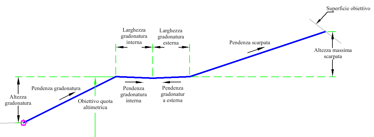

Il componente sezione tipo BasicBenchTargetOneElevation corrisponde a una gradonatura semplice e inserisce collegamenti per la creazione di pendenze in scavo o in rilevato con una sola gradonatura.
È possibile definire la larghezza della depressione e la profondità in corrispondenza delle gradonature, nonché definire una singola superficie come obiettivo nel punto della gradonatura.
Il punto di associazione si trova nel bordo interno della pendenza iniziale in scavo o in rilevato. Questo componente può essere collegato al lato sinistro o destro.

In modalità layout, questo componente sezione tipo disegna una pendenza in scavo con una gradonatura.
