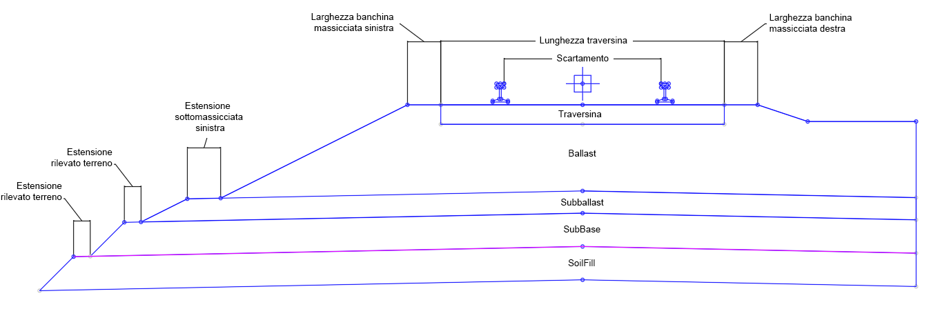

Dettaglio binario
La forma della rotaia utilizzato in questo componente sezione tipo è un'approssimazione semplificata delle forme e dimensioni di rotaie standard del settore. Larghezza della superficie della rotaia, Spessore rotaia e Larghezza della base della rotaia sono disponibili come parametri di input e vengono utilizzati per ricavare le rimanenti quote approssimate.
Funzionamento in modalità layout
In modalità layout questo componente sezione tipo visualizza i collegamenti comprendenti le rotaie, le traversine, la massicciata, la sottomassicciata e le scarpate.

Diagramma di codifica
