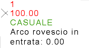

  11. Nella finestra di modifica del testo, eliminare il testo "Testo etichetta" dall'etichetta. Digitare Invert In: prima del campo della proprietà, racchiuso tra parentesi angolari (<>). Il testo nell'editor dovrebbe essere simile al seguente:
  12. Fare clic su OK.
  13. Nel riquadro di anteprima, l'etichetta dovrebbe essere simile alla seguente:
