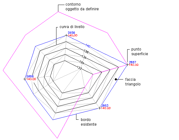

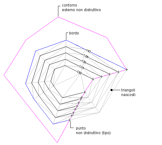

I contorni sono polilinee chiuse che influiscono sulla visibilità dei triangoli all'interno o all'esterno delle polilinee. Un bordo esterno definisce le estensioni della superficie. Tutti i triangoli all'interno del contorno sono visibili e tutti i triangoli all'esterno del contorno sono invisibili.
Le aree nascoste dai contorni non sono incluse nei calcoli, quali l'area totale e il volume.
I contorni della superficie vengono definiti selezionando poligoni esistenti nella Carta La definizione della superficie visualizza l'ID numerico e un elenco di vertici per ciascun contorno.
