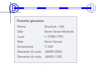

Aggiungere parti con elementi di costo alla rete di condotte
  1. Selezionare una condotta nella Carta. Fare clic sulla scheda Rete di condottegruppo ModificaModifica rete di condotte Trova.
  2. Sulla barra degli strumenti Strumenti layout di rete, specificare i parametri seguenti:
    • Pozzetto: Eccentric Structure 48 dia 24 frame 24 cone 5 wall 6 floor Mat_CONC
    • Condotta: CCA da 18 pollici
    • Condotte e pozzetti: Selezionato
  3. All'interno della Carta, fare clic su due punti.
    Questa azione consente di creare due pozzetti collegati da una condotta.
  4. Premere Invio.
  5. Passare il cursore su uno dei nuovi pozzetti.
    Nella descrizione comandi vengono visualizzati la descrizione e l'ID di ciascun elemento di costo assegnato a tale pozzetto.

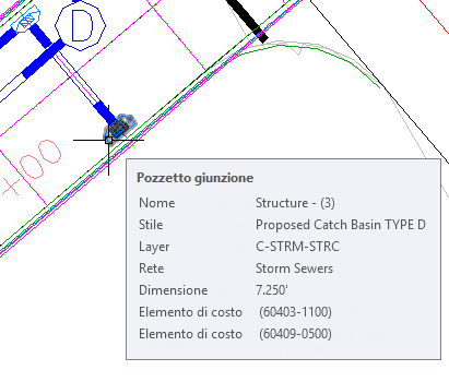

Assegnare elementi di costo alle parti della rete di condotte esistenti
  1. Nella Carta, selezionare uno dei bacini di drenaggio lungo la strada.
  2. Fare clic con il pulsante destro del mouse, Fare clic su Seleziona simili.
  3. Nella vista Gestione valutazione della quantità, fare clic su .
  4. Nella categoria Preferiti, selezionare gli ID elemento di costo 60403-1100 e 60409-0500
  5. Premere Invio.
  6. Passare il cursore su uno dei bacini di drenaggio.
    Nella descrizione comandi vengono visualizzati la descrizione e l'ID degli elementi di costo assegnati al bacino di drenaggio.
