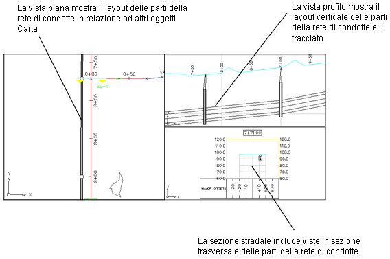

L'illustrazione riportata di seguito contiene tre finestre, ovvero la rete di condotte nella vista piana, la vista profilo di alcune reti di condotte e di alcuni pozzetti e una vista sezioni delle stesse parti.
Nel riquadro di sinistra viene visualizzato un segmento della rete di condotte composto da due pozzetti di ispezione collegati mediante le condotte. Le parti di rete sono state posizionate con uno specifico scostamento rispetto ad un tracciato e vengono disegnate in una vista profilo creata utilizzando lo stesso tracciato (riquadro superiore di destra). Una linea di sezione posizionata in corrispondenza della progressiva 7+71 è stata utilizzata per creare una vista sezioni (riquadro inferiore di destra) che contiene una vista sezioni trasversali delle parti della rete di condotte presenti nella progressiva specifica.
È possibile modificare manualmente le posizioni delle parti della rete di condotte applicando la modifica mediante grip nella vista piana, profilo o sezioni oppure modificandone direttamente le proprietà.
Viste layout, profilo e sezioni di un segmento di rete di condotte
